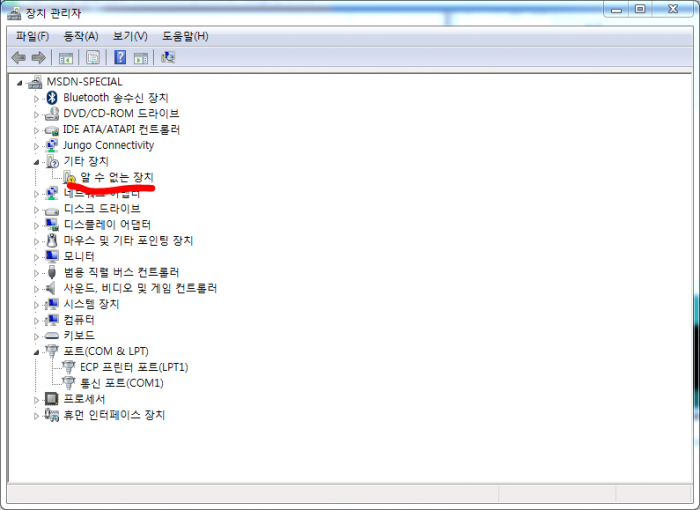

3. 포트가 인식되지 않는다면 장치 관리자를 확인해보셔야 합니다.
아두이노를 연결했음에도 불구하고 포트가 인식되지 않는다면 장치 관리자를 확인해보셔야 합니다.
윈도우에 장치 관리자를 검색합니다.
7578e821bb97337c6c451db00f9176e7_1466559
알 수 없는 장치로 나온다면 드라이버가 설치되지 않았거나, 보드의 배선 오류 혹은 보드의 불량이 될 수 있습니다.
