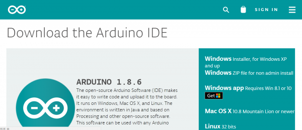

이제, 아두이노를 설치합니다.
아두이노 소프트웨어 다운로드를 받습니다https://www.arduino.cc/en/Main/Software

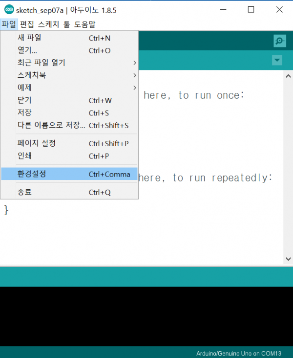

아두이노 프로그램을 PC/노트북에 설치한 후에 파일 환경설정으로 들어갑니다.
18f2d84b4efba7e9a9075d8254b2341d_1536629

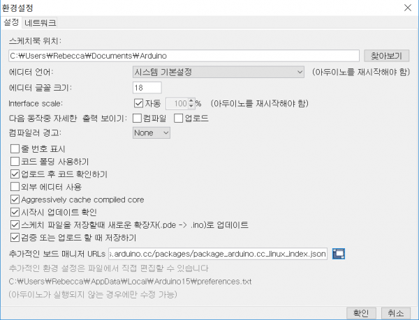

환경설정에서 추가적인 보드 매니저 URLs에 다음의 주소를 복사해서 붙여넣습니다.
 http://downloads.arduino.cc/packages/package_arduino.cc_linux_index.json

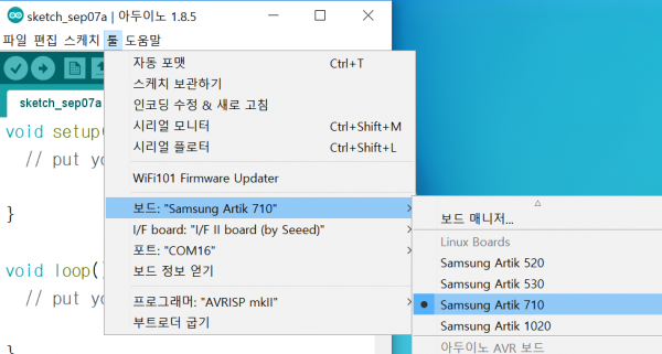

보드에서 보드 매니저를 선택합니다.

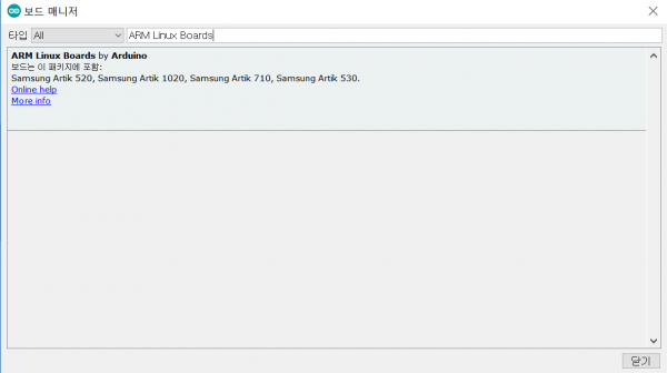

ARM Linux Boards로 검색을 하고, 설치합니다.
설치가 완료된 후, 보드에서 Samsung Artik 710을 클릭하고, 포트 설정을 합니다

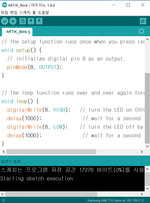

기본 예제인 다음의 코드를 입력하고 업로드를 해봅니다.
// the setup function runs once when you press reset or power the board
void setup() {
  // initialize digital pin 8 as an output.
  pinMode(8, OUTPUT);
// the loop function runs over and over again forever
void loop() {
  digitalWrite(8, HIGH);   // turn the LED on (HIGH is the voltage level)
  delay(1000);              // wait for a second
  digitalWrite(8, LOW);    // turn the LED off by making the voltage LOW

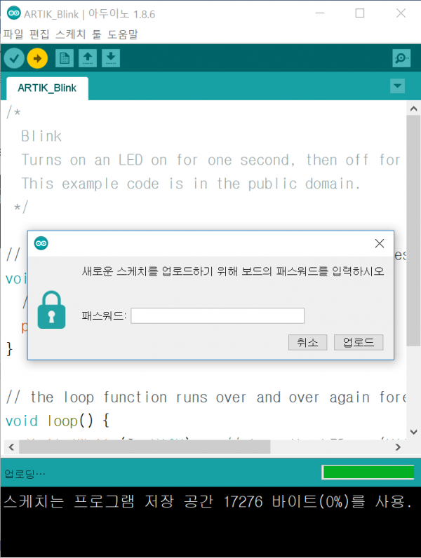

기본 패스워드인 root를 입력합니다.
업로드가 완료된 것을 확인할 수 있습니다.
