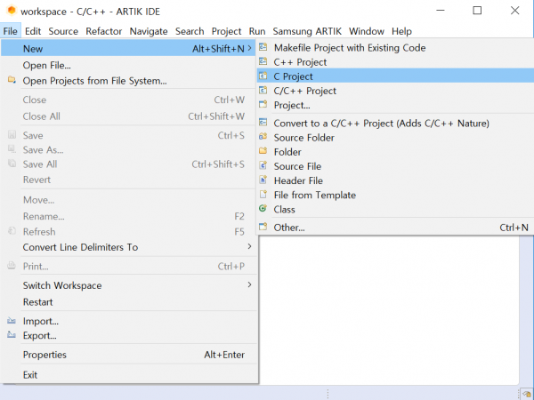

File - New - C Project를 선택합니다.

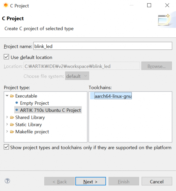

Project name을 입력합니다.
18f2d84b4efba7e9a9075d8254b2341d_1536628

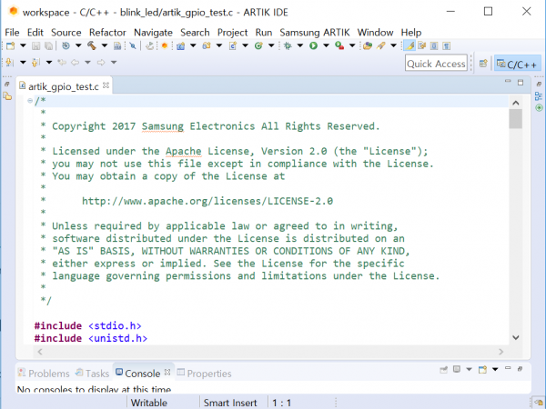

artik_gpio_test.c라는 파일이 열리게 됩니다. 상단의 아이콘에서 망치 모양을 클릭해서 빌드합니다.
빌드가 완료되면, 아틱에 내장된 LED가 깜빡이는 것을 확인할 수 있습니다.
