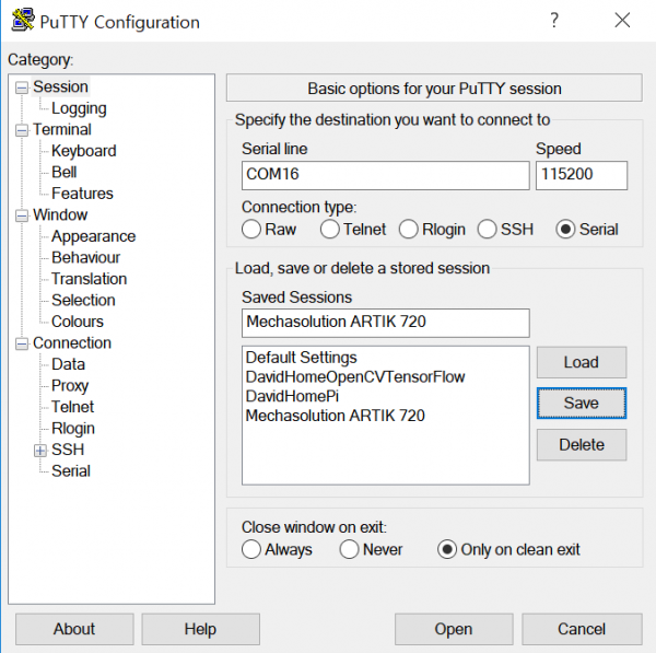

만약, PuTTY로 아틱 보드에 접근하기 위해서는, 다음과 같이 설정할 수 있습니다.
PuTTY를 사용할 때는, 기존에 사용하던 ARTIK IDE 창을 닫고, 아틱 보드의 전원 스위치가 켜있으며, 흰색 SW400 POWER 튼을 1초 이상 눌러서 보드 전원이 들어와 있어야 합니다.
PuTTY에 다음과 같이 정보를 입력합니다.

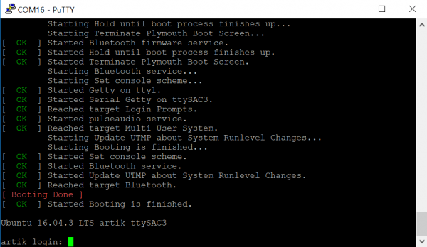

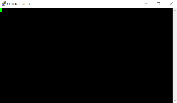

검정색 바탕이 나오고 진행이 되지 않는다고, 당황하지 마시고 아틱 보드의 흰색 버튼인 SW401 RESET 버튼을 누릅니다

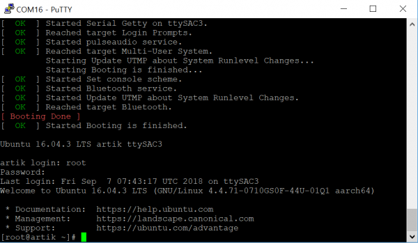

마찬가지로 초기 로그인 아이디인 root와 비밀번호인 root를 입력합니다.
18f2d84b4efba7e9a9075d8254b2341d_1536627
로그인이 되었을 때의 화면입니다.
