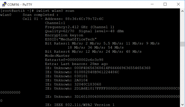

와이파이 서비스 찾기
2c3ff9bf7a640200e965e4dc9c6803a3_1536588

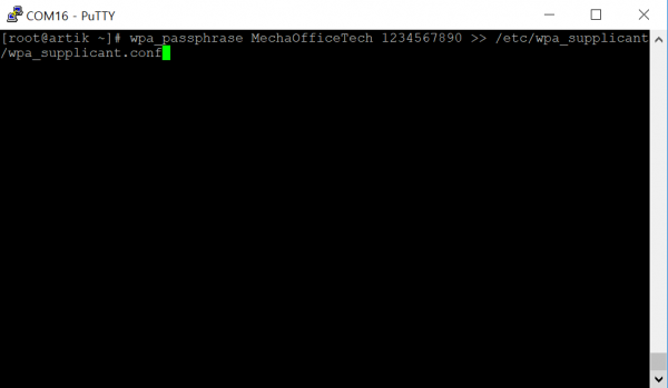

“MechaOfficeTech”라는 ID“1234567890”라는 비밀번호로 와이파이를 등록해봅니다.

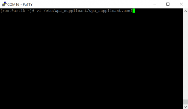

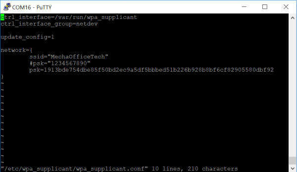

그리고, 이미 설치되어 있는 vi 에디터를 이용해서 다음과 같이 확인해볼 수 있습니다.
다음과 같이 와이파이가 설정되어 있는 것을 확인할 수 있습니다.

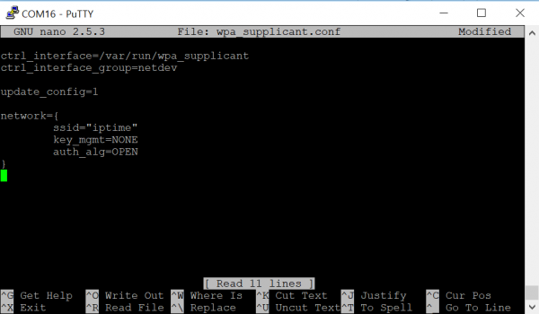

만약, 비밀번호가 없는 와이파이를 사용할 때는 다음과 같이 수정할 수 있습니다.

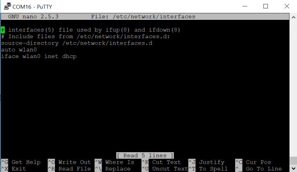

매번 시스템을 부팅할 때마다, 와이파이를 이용하기 위해서는 WPA supplicant 서비스가 호출되어야 합니다. 스크립트를 이용하여 dhclient를 실행하는 방법은 다음과 같습니다.
nano /etc/network/interfaces 혹은 vi /etc/network/interfaces
다음의 2개 라인을 추가합니다.
auto wlan0i
iface wlan0 inet dhcp
그러면, 다음과 같이 구성이 됩니다.

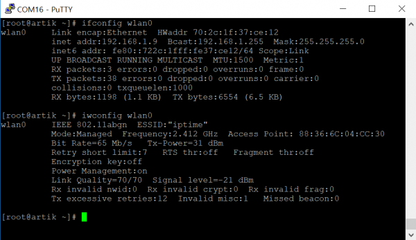

연결이 된 다음에는 ifconfig 명령어를 통해 연결된 아이피를 확인해볼 수 있으며, iwconfig를 통해 신호의 강도 및 아이디 등을 확인해 볼 수 있습니다.
