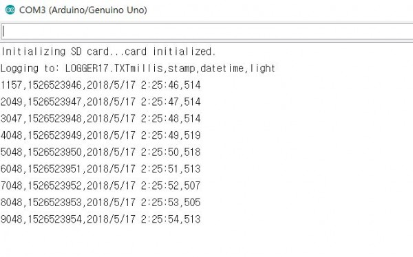

그런데 모든 값이 시리얼 모니터 상에는 정상적으로 다 나옵니다.
똑같은 값이 SD카드 내에 생성된 파일에도 나와야하는데,파일은 생성되었지만 그 안에 data가 하나도 안나옵니다.
SD카드 정상인지 CardInfo 업로드해서 확인해봤구요, 마이크로 SD카드를 SD카드 어댑터에 끼워서 사용하고있습니다.
dc26a8f25af41dabbc8d0ea495594e24_1526537
아무리 열어봐도 안에 data가 하나도 없어요.. ㅠㅠ

메카 2018-05-17 (목) 19:39 7개월전
안녕하세요 메카솔루션입니다 (www.mechasolution.com)
파일을 닫아주지 않아서 그런 것 같습니다.
logfile.close();가 필요할 것으로 보입니다.
