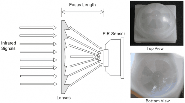

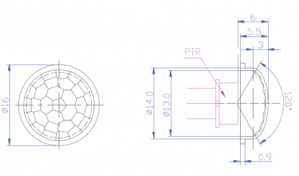

일반적으로 초음파 거리센서, 적외선 거리센서 등은 (초)음파 및 적외선 등을 방사하고 돌아오는 것을 측정해야 했습니다. 이를 능동형 적외선 센서라고 합니다. 본 글에서 설명할 수동형 적외선 센서는 방출하지 않고, 사물에서 나오는 열에 수동적으로 반응하는 센서를 말합니다.
자신의 절대 온도에 비례해서 방출하는 측체 복사 (black-body radiation)를 사용하는 PIR 센서는 다음과 같은 모습입니다.
4eb8db95a0a4ce915caee4aba559ad37_1537111 4eb8db95a0a4ce915caee4aba559ad37_1537111 4eb8db95a0a4ce915caee4aba559ad37_1537111
한번쯤은 보았을만한 센서로 현관문, 화장실 등 움직임에 대해 반응하고 불을 켜는 등의 애플리케이션에 주로 사용됩니다.

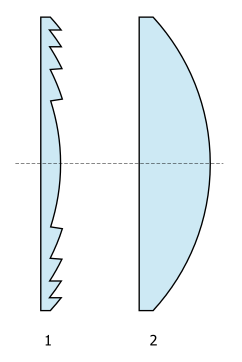

크고 좋은 볼록렌즈를 만들기 위해서 프랑스의 과학자인 프레넬이 고안한 렌즈로, 등대에서 사용되는 큰 볼록렌즈를 저렴하게 만들기 위해서 만들어졌다고 합니다.

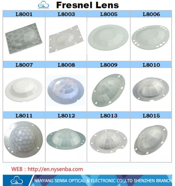

이러한 원리를 이용해서 인체감지 모션센서에는 모자이크 모양의 커버가 있습니다.

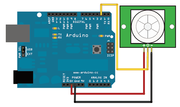

아두이노와 연결해서 사용할 수 있는 PIR 센서로는 다음과 같은 센서를 추천합니다.
https://goo.gl/3UXHpG
아두이노와 연결하는 방법은 다음과 같습니다.
4eb8db95a0a4ce915caee4aba559ad37_1537112
# 아두이노 소스코드
 int ledPin = 13;                // choose the pin for the LED
int inputPin = 2;               // choose the input pin (for PIR sensor)
int pirState = LOW;             // we start, assuming no motion detected
int val = 0;                    // variable for reading the pin status
void setup() {
  pinMode(ledPin, OUTPUT);      // declare LED as output
  pinMode(inputPin, INPUT);     // declare sensor as input
  Serial.begin(9600);
void loop(){
  val = digitalRead(inputPin);  // read input value
  if (val == HIGH) {            // check if the input is HIGH
    digitalWrite(ledPin, HIGH);  // turn LED ON
    if (pirState == LOW) {
      // we have just turned on
      Serial.println("Motion detected!");
      // We only want to print on the output change, not state
      pirState = HIGH;
  } else {
    digitalWrite(ledPin, LOW); // turn LED OFF
    if (pirState == HIGH){
      // we have just turned of
      Serial.println("Motion ended!");
      pirState = LOW;
