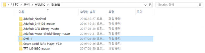

완전히 삭제해주기 위해,
내 PC(내컴퓨터) > 문서 > Arduino > libraries를 확인해보면
아까 삭제했던 zip이 압축 해제되어 있는데, 이 파일을 삭제해주세요.
보통 아두이노 개발환경(IDE)에서
파일 > 예제에 있는 사용자 지정 라이브러리 예제가 있는 라이브러리가
여기에 있습니다.

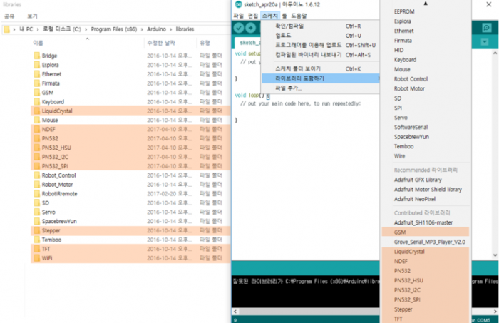

아두이노에서 기본적으로 제공하는 라이브러리는 되도록 삭제하지 마세요.
TFT 외에 8개의 라이브러리
![](http://makeshare.org/data/editor/1704/thumb-17ca6e07c0b7dd3af970d6b9f611c191_1492733413_96_700x453.png)
내 PC(내컴퓨터) > 로컬 디스크C (C드라이브) > Program Files(x86) >Arduino > libraries
여기에 나머지 숨은 라이브러리가 있습니다.
여기에도 라이브러리를 못 찾았다면...?
![moon_and_james-2](http://makeshare.org/data/editor/1704/17ca6e07c0b7dd3af970d6b9f611c191_1492733414_02.png)
저도 어디에 있는지 모릅니다.
