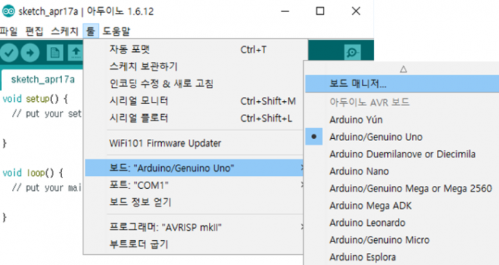

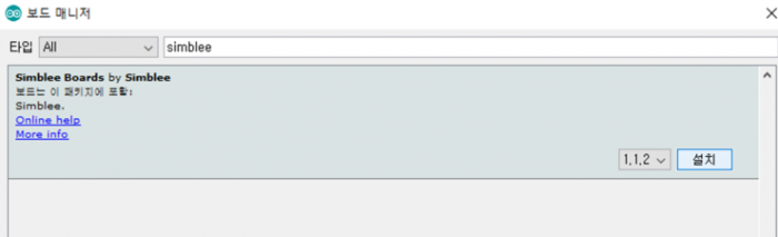

아두이노 통합개발환경(IDE)의 파일 > 환경설정 > URLS에 붙여넣기를 합니다. 툴 > 보드 > 보드매니저에 들어가줍니다. 검색창에 "Simblee"를 입력해 주면, 해당 포드패키지가 나타나게 되는데, 다운을 받습니다. 마지막으로 보드를 설정해주고, 업로드를 하면 끝!
