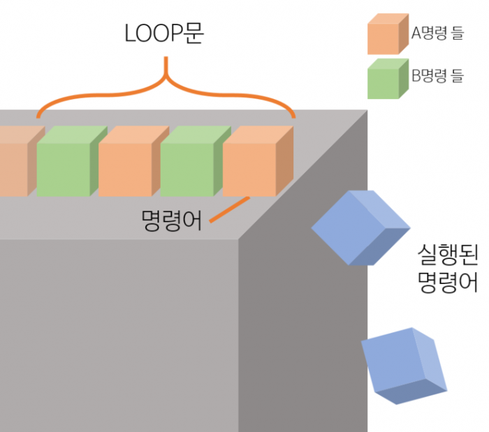

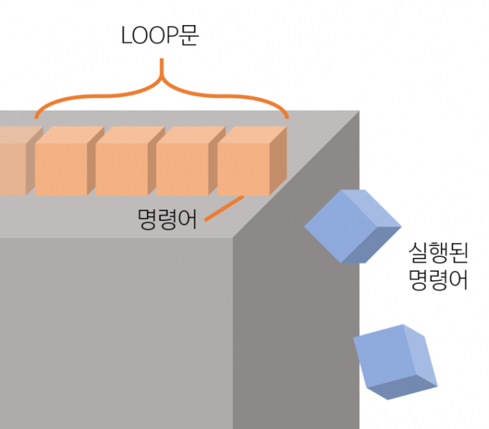

 네 역시.. 안됩니다... 하지만 정말 말 그대로 두 개의 루프를 돌리는 것처럼 사용을 할 수는 있습니다. 그걸 어떻게 하냐고요? 우선 명령어가 실행된다는 개념을 이해해 보도록 하겠습니다. 명령어가 컴파일러(소스 코드를 기계코드로 변경하는 장치)를 통해 기계 코드로 변환 되면 하나의 명령어가 작은 원시 명령어로 나뉘고 이것이 하나하나 차례로 실행이 됩니다. 하지만 이는 우리가 관리할 수 없지만 하나하나 차례로 실행이 된다는 점은 동일합니다. 이 부분은 어느 정도 감이 잡히시죠? LED를 끄고 키는 것도 위의 함수가 먼저 동작하고 아래의 함수가 이어서 동작이 되듯이 말입니다. 그렇다면 두 개의 서로 다른 역할을 하는 루프를 어떻게 하나로 묶을 수 있을까요? (LED를 깜빡이고 버저의 음악을 제어하는)을 같이 돌릴 수 있다면 어떤 것이 좋을까요? 저는 한가지 편법을 떠 올려 보았습니다. 두 가지 명령을 번갈아서 실행하는 것이지요 위의 그림처럼 말입니다.
 자 그렇다면 명령어의 순서를 섞기 위해서는 어떻게 하면 좋을까요? 저는 함수를 '배열'에 섞고자 합니다. 네 그렇습니다. 함수를 배열로 만들어서 다시 꺼내 쓸 수 있는 것이지요. 그리고 물론 그 함수를 변수 제어를 이용해서 꺼낼 수도 있는 것입니다. 다만 조금씩 제약사항이 있어 이를 조금 유의해야 합니다. 예를 들어 지역변수를 사용하지 못한다는 것 등과 이미 for이나 while로 묶인 것은 다시 중간중간을 끊어둘 수가 없다는 점이겠네요. 그래도 약간의 실마리가 잡혔으니 한번 여러 개의 루프문을 사용하는 것을 시도해 보도록 하겠습니다. 우선 ezTask 라이브러리를 다운로드하고 설치해주세요(millis 기반의 흐름 제어에 도움을 줍니다); https://github.com/keepworking/ezTask 위 링크에서 바로 다운로드가 가능합니다. 그렇다면 소스 코드를 보면서 자세히 알아보도록 하겠습니다.
