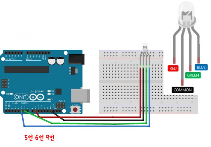

#준비물: 아두이노 우노, RGB LED, 220Ω, 브레드보드, 점퍼케이블 등
RGB LED를 위와 같이 배선해줍니다. R G B 각각 5번 6번 9번에 연결해줍니다. 위 배선도는 편의상 LED와 아두이노를 다이렉트로 연결해줬는데, 원래는 연결 시 220Ω저항을 함께 연결해줘야 합니다.
5번, 6번, 9번에 연결한 이유는 나중에 PWM(Pulse Width Modulation)제어를 하기 위해서입니다. PWM제어를 위해서는 아두이노 디지털 핀 번호 앞의 ~(물결)표시가 되어있는 곳에 연결해야합니다.

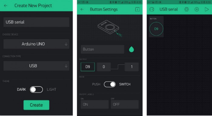

이번에는 블링크에서 프로젝트를 생성해서 디바이스를 '아두이노 우노'로 선택하고 연결 타입을 'USB'로 선택합니다.
프로젝트 생성 후 버튼 위젯을 선택해서 핀 번호를 'D9(디지털9번)'로 선택하고 'SWITCH'모드로 설정해줍니다 (5번이나 6번으로 선택해도 관계 없습니다)

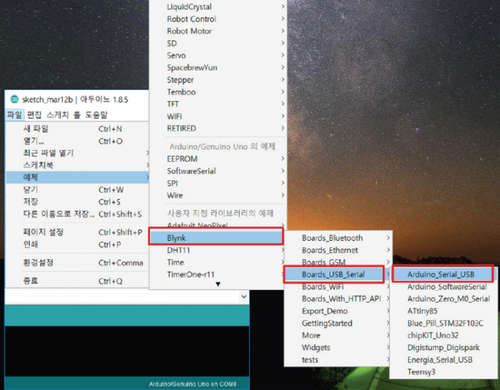

세팅이 끝나면 다시 아두이노로 돌아와서, Blynk 라이브러리에 기본적으로 저장되어있는 예제를 통해 테스트를 해보도록 하겠습니다.
[파일] → [예제] → [Blynk] → [Boards_USB_Serial] → [Arduino_Seria_USB] 순서로 클릭합니다.
